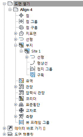

통합관리 트리
통합관리 탭을 사용하여 도면 및 프로젝트 객체를 관리하고 액세스할 수 있습니다.
다음 그림은 도면에 대해 확장된 통합관리 트리를 보여 줍니다.
