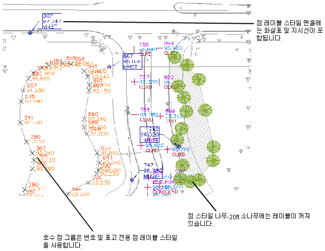

점 표시 및 레이블 지정
도면에서 점 기호 모양을 결정하려면 기본 점 기호를 선택하거나 점 기호를 만듭니다.
점 레이블 스타일 예
도면에서 점을 만들 때 미리 정의한 레이블 지정 기준에 따라 점에 자동으로 레이블을 지정할 수 있습니다.
