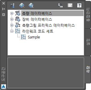

측량 탭을 사용하면 측량 사용자 및 시스템 설정을 비롯하여 측량 데이터를 관리할 수 있습니다.
측량 데이터는 다른 객체와 같이 통합관리 탭이 아니라 도구공간의 측량 탭에서 관리합니다.
집합 및 항목을 마우스 오른쪽 버튼으로 클릭하여 명령에 액세스합니다.
이 탭에는 측량 프로젝트, 장치 및 측량그림 프리픽스에 대한 데이터베이스 내에서 구성되는 측량 프로젝트 데이터가 화면표시됩니다. 프로젝트 데이터베이스는 측량 점, 네트워크 및 그림을 기록합니다. 장비 데이터베이스는 측량 장비의 개별 부분에 대한 표준 편차 및 기타 작업 매개변수를 기록합니다. 측량그림 프리픽스 데이터베이스는 측량 점에서 로트, 빌딩 또는 기타 그림을 작성할 때 적용되는 변환 루틴을 기록합니다.
측량 탭의 컨텐츠는 도면에 관계없이 동일합니다. 이 탭에는 AutoCAD Civil 3D 프로젝트 폴더의 측량 데이터가 반영되므로 여러 도면의 측량 데이터에 쉽게 액세스할 수 있습니다.

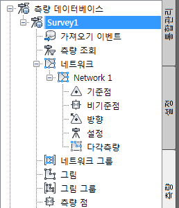

측량 트리를 사용하면 측량 데이터와 설정에 액세스할 수 있습니다.
많은 측량 트리 항목 및 집합에 대해 표준 상황에 맞는 메뉴 명령을 사용할 수 있습니다. 상황에 맞는 메뉴를 표시하려면 측량 트리에서 집합이나 항목을 마우스 오른쪽 버튼으로 클릭합니다.
