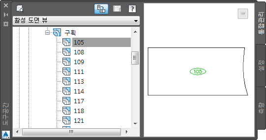

그래픽 뷰
그래픽 뷰는 선택한 항목의 이미지를 표시합니다. 다음 그림은 구획의 통합관리 그래픽 뷰를 보여줍니다.
그래픽 항목 미리보기를 보려면 먼저 통합관리 탭에 있는 항목 미리보기 버튼 을 클릭합니다. 그런 다음 객체나 객체 집합을 마우스 오른쪽 버튼으로 클릭하고 미리보기 표시를 선택합니다. 그런 다음 통합관리 트리에서 객체 이름을 클릭합니다.
그래픽 미리보기에서 마우스 오른쪽 버튼을 클릭하여 상황에 맞는 메뉴를 표시하면 초점이동, 등의 명령을 사용하여 이미지를 조작할 수 있습니다.
