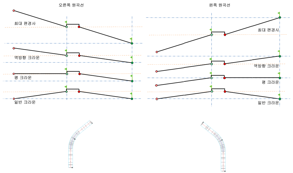

오른쪽에서 피벗 - 중앙분리대 쉐이프 유지(분할된 평면형 도로의 편경사)
다음 그림에서는 분할된 평면형 도로의 오른쪽 피벗 방법을 설명합니다.
중앙분리대 쉐이프 유지는 편경사가 적용되면 편경사를 수용하기 위해 중앙분리대를 올리는 것을 의미합니다. 이 옵션은 중앙분리대 쉐이프를 유지하고 피벗 점을 올리거나 내립니다.
편경사 다이어그램에 대한 설명은 편경사 회전 축 피벗 방법 정보를 참고하십시오.
