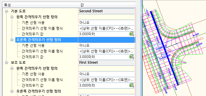

도면의 객체 강조 표시: 교차로 편집 대화상자에서 일부 항목을 선택하면 영향을 받는 객체가 도면에서 강조 표시됩니다. 예를 들어 교차로 간격띄우기 매개변수 대화상자에서 간격띄우기를 선택하면 도면에서 해당 간격띄우기 선형이 강조 표시됩니다. 이 동작은 다음 그림에 표시되어 있습니다.
왼쪽에 표시된 교차로 간격띄우기 매개변수 대화상자에서는 첫 번째 도로라는 이름의 오른쪽 간격띄우기 선형이 선택되어 있습니다. 도면에서 해당 간격띄우기 선형이 강조 표시됩니다.

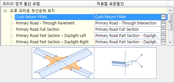

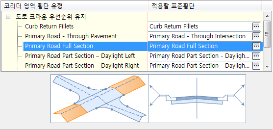

대화상자의 개념적 그래픽: 교차로 편집 대화상자에서 편집할 특성이나 항목을 선택할 때마다 편집 대화상자의 아래쪽에 표시된 개념적 그래픽이 업데이트되어 교차로에서 편집 작업에 의해 영향을 받는 위치를 나타냅니다.
예를 들어 교차로 편집 대화상자에서 "기본 도로 전단면" 코리더 영역을 선택하면 다음과 같은 개념적 그래픽이 표시되어 코리더에서 이 영역의 위치를 나타냅니다.
마찬가지로, "기본 도로 전단면" 코리더 영역을 선택하는 경우 다음과 같은 개념적 그래픽이 표시됩니다.

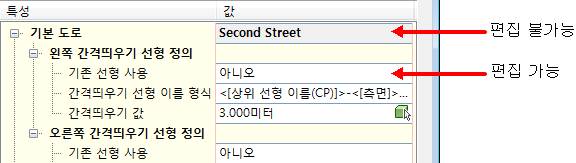

편집할 수 없는 특성의 음영처리: 편집 대화상자에서 편집할 수 없는 특성은 회색(음영처리된) 배경색으로 표시됩니다. 편집할 수 있는 특성은 흰색(음영처리되지 않은) 배경색으로 표시됩니다.
