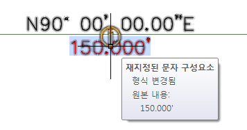

- 형식 변경됨: 레이블의 형식이 변경되었지만 내용은 변경되지 않았음을 나타냅니다. 다음 그림에서는 거리 레이블 색상이 빨간색으로 변경되었습니다.

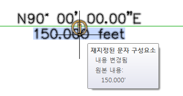

- 내용 변경됨: 레이블의 내용이 변경되었거나 내용 및 형식이 변경되었음을 나타냅니다. 다음 그림에서는 피트 기호(')가 피트로 변경되었습니다.
