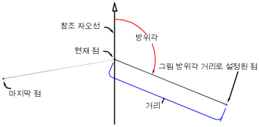

그림에서 방위 거리를 사용하여 기존 정점에서 새 정점을 작성합니다. 이 명령을 수행하려면 그림에 적어도 정점이 하나 이상 있어야 합니다.
FIGURE AZ-DIST [방위각] [거리]
BEGIN 1_95
FIG NE 2000 2000
FIG ZD 50.5556 91.440
AZIMUTH: 50.5556 DISTANCE: 91.4400
NORTH: 2057.6291 EAST: 2070.9941
CRV DELTA 152.400 9.1440
CRV LENGTH -243.840 152.400
END
다음 그림은 방위각 거리 명령을 보여 줍니다.
명령 동의어
FIG ZD
매개변수 | 정의 |
방위각 | 현재 정점에서 새 정점까지의 원하는 방위각입니다. 이 값을 현재 측량 데이터베이스 각도 단위(DMS, grads, 십진각, 라디안 또는 mils)로 입력합니다. |
거리 | 그림의 현재 정점에서 새 정점까지의 거리입니다. 현재 측량 데이터베이스 거리 단위에 이 값을 입력합니다. |
