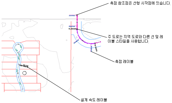

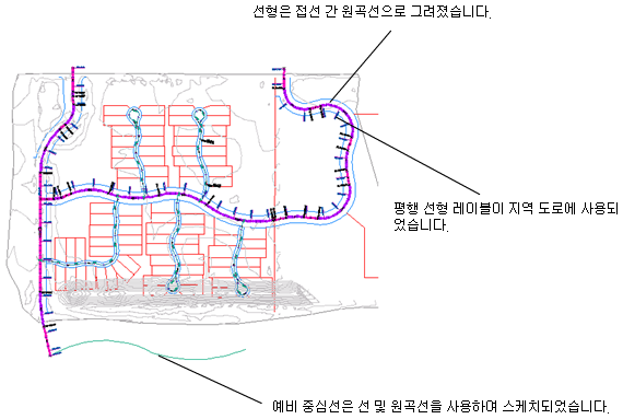

선형 선, 원곡선 및 레이블
선형 레이블의 예
