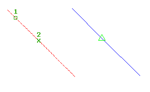

형상선에 IP 삽입 정보
IP 삽입 명령을 사용하면 형상선에 교차로를 삽입할 수 있습니다.
IP(Intersection Point)가 형상선의 기존 수평 지오메트리를 나눕니다. 이 명령을 사용하여 분할 점을 편집 가능한 지오메트리 점으로 변환할 수 있습니다.
분할점은 두 개의 형상선이 교차하고 두 선 모두에 지오메트리 점이 없을 때 작성됩니다. 분할점은 교차점에서 표고가 동일해야 하는 두 개의 교차하는 세그먼트의 기울기로 제어되기 때문에 직접 편집할 수 없습니다. 표고가 다른 경우 구배 변경이 다른 표고와 일치하는 지점으로 삽입됩니다. 형상선의 스타일이 같거나 스타일이 지정되지 않은 경우 마지막으로 수정된 세그먼트가 우선하므로 다른 세그먼트가 해당 점에서 끊어집니다. IP 삽입 명령을 사용하여 해당 점에서 표고를 직접 제어할 수 있도록 분할점에서 정점을 작성합니다.
