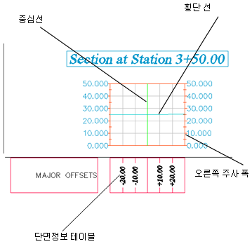

횡단면은 단면 검토선을 따라 표고 데이터가 들어 있는 객체입니다. 단면 검토선에 의해 정의된 수직 평면을 교차하는 각 지표면, 코리더 모형 또는 관망을 사용하면 횡단면 객체가 됩니다.

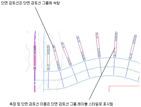

단면 검토선은 지정된 거리에 대한 선형을 왼쪽과 오른쪽으로 가로 지릅니다. 일반적으로, 단면 검토선은 평면 선형을 따라 지정된 측점에서 작성됩니다.
선형을 따라 단면 검토선을 만들면 지정된 기존 또는 제안된 지표면, 코리더 모형 또는 관망 세트에 대한 횡단면 객체도 작성됩니다. 각 단면 검토선의 기본 스타일 및 단면 검토선 객체는 단면 검토선 그룹을 통해 지정됩니다. 기타 단면 검토선 객체는 단면 검토선이 작성된 후에 단면 검토선 그룹에 추가할 수 있습니다. 도면에서 횡단면을 플로팅하려면 개별 횡단 뷰나 여러 횡단 뷰를 작성합니다.
단면 검토선 그룹

단면 검토선 횡단 뷰
