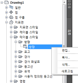

새 테이블 스타일을 정의하려면
테이블 스타일 유형을 마우스 오른쪽 버튼으로 클릭하고 새로 만들기를 클릭하여 새 테이블 스타일을 작성합니다.
  1. 도구공간설정 탭에서 테이블 스타일 유형 이름을 마우스 오른쪽 버튼으로 클릭하고 새로 만들기를 클릭합니다.
  2. 테이블 스타일 대화상자에서 정보 탭을 클릭합니다.
  3. 이름을 입력합니다.
  4. 확인을 클릭합니다.

테이블 스타일을 삭제하려면
도구공간설정 트리를 사용하여 테이블 스타일을 삭제합니다.
