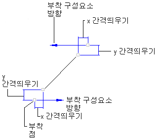

두 방법 중 하나를 사용하여 레이블 스타일에 선 구성요소를 추가합니다.
- 시작점, 길이 및 각도: 선 구성요소의 시작점을 고정 부착요소에 부착하려면 이 방법을 사용합니다. 그런 다음, 길이와 각도를 지정합니다. 다음 그림은 이 방법을 사용하여 정의한 선을 보여 줍니다.
- 시작점과 끝점: 선 구성요소의 시작점과 끝점을 부착하려면 이 방법을 사용합니다. 부착 객체의 위치에 의해 선의 길이와 각도가 결정되며, 고정 부착요소가 편집되는 경우에는 조정합니다. 다음 그림은 이 방법을 사용하여 정의한 선을 보여 줍니다.
