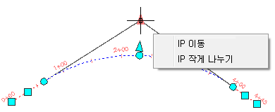

도면 영역에서 선형 IP를 작게 나누려면
두 개의 고정 또는 부동 접선의 끝점이 만나는 위치에서 IP(Intersection Point)를 분리합니다.
IP (1)을 끊으면 접선 끝점이 지정한 거리 (2)만큼 분리됩니다. IP를 끊으면(3) 두 번째 접선이 더 이상 해석된 선형 지오메트리에 포함되지 않습니다.
  1. 선형을 선택합니다.
    그립이 IP(Intersection Point)에 표시됩니다.
  2. 그립 위에 마우스를 놓습니다.
  3. 그립 메뉴에서 IP 작게 나누기를 선택합니다.
  4. IP를 작게 나눌 거리를 지정합니다.
  5. 접선이 이제 그립을 표시하는 IP에서 끊어집니다.
