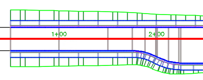

코리더에서 사용할 수 있는 동적 기준선의 예는 다음과 같습니다.

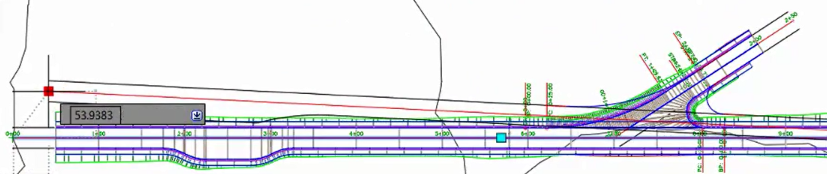

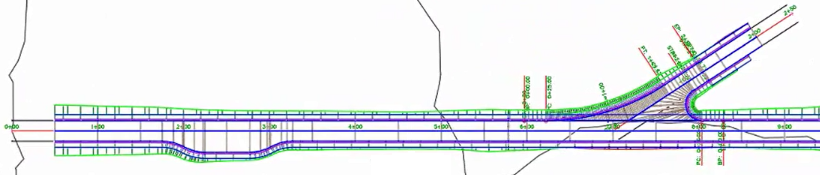

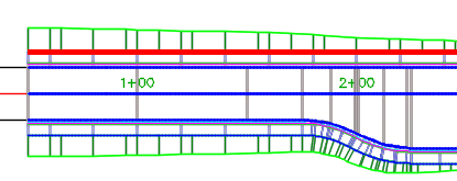

다음 코리더가 동적 간격띄우기 기준선, 동적 연결된 선형 및 추출된 형상선의 조합으로 작성됩니다.

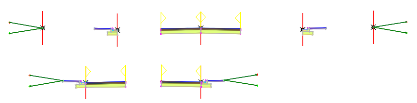

이 코리더는 다음 표준횡단을 기준선에 적용하여 작성됩니다.

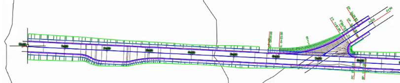

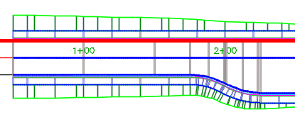

중심선을 이동하면 간격띄우기, 연결된 선형 및 기타 관련 코리더 구성요소를 업데이트합니다.

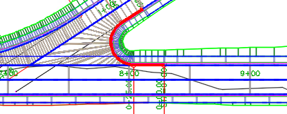

주: 이 예에서는 중심선이 이동된 후 연결된 선형이 더 짧아지면 간격이 사면 전개로 작성됩니다. 간격은 사면 전개 영역을 연결된 선형의 시작으로 연장하여 닫을 수 있습니다.
