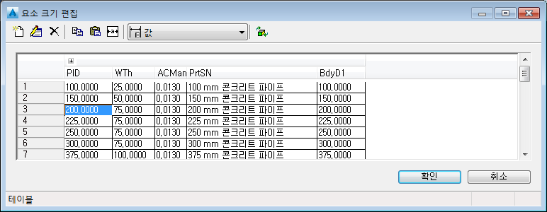

콘크리트 파이프 요소 집합에서 요소 크기를 편집하려면
이 단면 검토 샘플에서는 요소 집합에서 사용할 수 있는 요소 크기를 편집하는 방법을 설명합니다.
  1. 명령행에 PartBuilder를 입력하고 Enter 키를 누릅니다.
  2. 요소 카탈로그 드롭다운 리스트를 클릭하고 파이프를 선택합니다.
  3. 카탈로그 트리에서 원형 파이프 노드를 확장한 다음 콘크리트 파이프 요소 집합을 선택합니다.
  4. 콘크리트 파이프 요소 집합을 두 번 클릭하거나 요소 크기 수정 버튼 을 클릭합니다.
  5. 다른 이름으로 요소 집합 저장 버튼 을 클릭합니다.
  6. 다른 이름으로 요소 집합 저장 대화상자에서 이 새 요소 집합에 대한 새 요소 이름과 요소 설명을 입력한 다음 확인을 클릭합니다. 그러면 선택한 요소 집합에 대해 편집할 수 있는 사용자 버전이 작성됩니다.
  7. 요소 집합 브라우저에서 크기 매개변수 노드를 마우스 오른쪽 버튼으로 클릭하고 값 편집을 클릭합니다.
  8. 요소 크기 편집 대화상자에서 열 문자 자동 크기 조정 버튼을 클릭한 다음 PID(파이프 내부 지름) 값 및 WTh(벽 두께) 값을 찾습니다.
  9. 테이블에서 행을 선택하고 요소 크기 편집 대화상자에서 새로 만들기 버튼 을 클릭합니다. 선택한 행이 테이블에 복사됩니다.
  10. 새 테이블 행에서 PID 및 WTh 값을 두 번 클릭한 후 새 값을 입력하여 해당 값을 편집합니다.
  11. 크기 편집을 완료한 후 요소 크기 편집 대화상자에서 확인을 클릭합니다.
  12. 요소 집합 브라우저 윈도우 도구막대에서 요소 집합 저장 버튼 을 클릭합니다.
  13. 요소 크기 편집이 끝나면 요소 집합 브라우저 윈도우의 오른쪽 상단 모서리에 있는 닫기 버튼 을 클릭하여 요소 작성기를 닫습니다.
  14. 요소 집합을 저장하라는 프롬프트가 나타납니다. 이 프롬프트에서 예를 클릭합니다.
  15. 계속해서 요소 집합 도면 파일을 저장하라는 프롬프트가 나타날 수 있습니다. 이 프롬프트에서 아니오를 클릭합니다.
