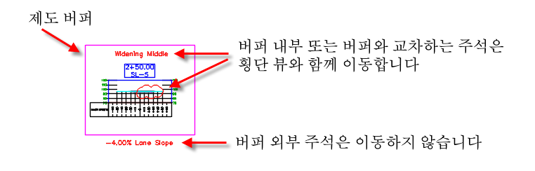

횡단 뷰는 제도 버퍼를 사용하여 작성됩니다. AutoCAD 주석, 제도 요소 또는 AutoCAD Civil 3D 주석 레이블을 제도 버퍼 내에서 또는 교차로 추가할 때 횡단 뷰에 바인딩되며 이동할 경우 횡단 뷰와 함께 이동됩니다.
다음 그림에서는 횡단 뷰 주위의 제도 버퍼가 선홍색으로 표시됩니다. 시트에 추가된 제도 요소는 빨간색으로 표시됩니다.
측점 2+50 및 3+00에 대한 횡단 뷰가 위로 이동하거나 시트에서 벗어나면 제도 버퍼 내에 있는 제도 요소는 횡단 뷰와 함께 이동됩니다. 차선 경사를 나타내는 텍스트는 제도 버퍼 영역 밖에 있으므로 이동되지 않습니다.
