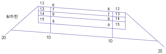

다음 그림은 침하된 중앙분리대와 절단된 길어깨로 분할된 도로를 정의하는 횡단구성요소의 표준 점 코드 위치를 보여 줍니다.
침하된 중앙분리대가 있는 분할된 도로로서, 절단된 길어깨
그림 뒤의 표에는 그림의 표준횡단에 사용된 점 코드에 대한 설명이 나와 있습니다.

아래 표에서는 표준횡단 예 그림에 사용된 표준 점 코드의 이름을 표시하고 설명합니다.
번호 |
코드 |
설명 |
1 |
크라운 |
정지 계획선에 있는 이동 차선 간의 크라운 점입니다. |
4 |
크라운_기준 |
기층에 있는 이동 차선 간의 크라운 점입니다. |
5 |
크라운_하위 |
보조기층에 있는 이동 차선 간의 크라운 점입니다. |
6 |
ETW |
이동 차선의 모서리로서, 정지 계획선에 있는 이동 차선의 내부 또는 외부 모서리입니다. |
7 |
ETW_표층1 |
표층1 도면층에 있는 이동 차선의 모서리입니다. |
8 |
ETW_표층2 |
표층2 도면층에 있는 이동 차선의 모서리입니다. |
9 |
ETW_기준 |
기층에 있는 이동 차선의 모서리입니다. |
10 |
ETW_하위 |
보조기층에 있는 이동 차선의 모서리입니다. |
| 12 | 차선_표층1 |
표층1에 있는 차선 변경점입니다. |
| 13 | 차선_표층2 |
표층2에 있는 차선 변경점입니다. |
| 14 | 차선_기준 |
기준에 있는 차선 변경점입니다. |
| 15 | 차선_하위 |
하위 기준에 있는 차선 변경점입니다. |
16 |
EPS |
포장된 길어깨의 모서리로서, 정지 계획선의 길어깨에 있는 포장된 부분의 외부 모서리입니다. |
17 |
EPS_표층1 |
표층1 도면층에 있는 포장된 길어깨의 모서리입니다. |
18 |
EPS_표층2 |
표층2 도면층에 있는 포장된 길어깨 모서리입니다. |
19 |
EPS_기준 |
기층에 있는 포장된 길어깨의 모서리입니다. |
20 |
EPS_하위 |
포장된 길어깨의 모서리로서, 보조기층의 길어깨에 있는 포장된 부분의 외부 모서리입니다. |
21 |
EPS_기준_내부 |
기층에 있는 포장된 길어깨의 내부 모서리입니다. |
22 |
EPS_하위_내부 |
보조기층에 있는 포장된 길어깨의 내부 모서리입니다. |
23 |
ES_포장되지 않음 |
자갈 길어깨의 모서리로서, 정지 계획선에 있는 길어깨의 포장되지 않은 부분의 외부 모서리입니다. |
24 |
사면 전개_하위 |
노상 가로채기 점으로, 하위 기준 지표면이 확장되고 정지 계획선과 교차되는 점입니다. |
25 |
사면 전개 |
절성토 경사의 사면 전개점입니다. |
26 |
사면 전개_성토 |
성토 경사의 사면 전개점입니다. |
27 |
사면 전개_절토 |
절토 경사의 사면 전개점입니다. |
29 |
배수로_외부 |
배수로의 외부 모서리입니다. |
30 |
소단_내부 |
소단의 내부 모서리입니다. |
31 |
소단_외부 |
소단의 외부 모서리입니다. |
32 |
흐름선_배수로 |
V자형 배수로의 흐름선입니다. |
33 |
왼쪽 중앙 배수로 |
중앙분리대 배수로의 왼쪽 모서리입니다. |
38 |
맨 아래_연석 |
측수로가 없는 연석에 대해 연석의 맨 아래입니다. |
39 |
뒤_연석 |
연석의 뒤입니다. |
40 |
인도_내부 |
인도의 내부 모서리입니다. |
