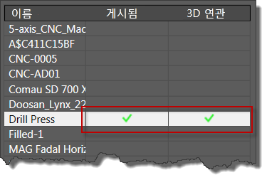

  7. 자산 빌더 탭의 종료 패널에서 자산 빌더 마침 을 클릭하여 환경을 종료합니다. 초록색 확인 표시가 블록 검색기 대화상자의 게시됨 열에 추가됩니다.

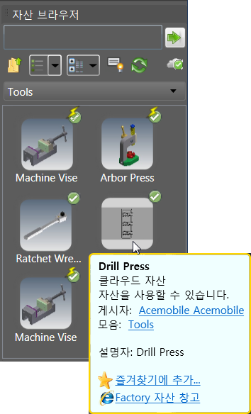

게시되고 나면 자산 검색기에서 자산을 다운로드할 수 있게 됩니다. Factory 자산 창고는 클라우드 기반 자산의 검색기를 통해도 액세스할 수 있습니다.
