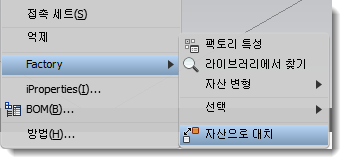

  1. 배치에서 객체를 클릭합니다. 여러 블록 또는 자산 인스턴스를 동일한 자산으로 대치하려는 경우 둘 이상의 객체를 클릭할 수 있습니다.
  2. 마우스 오른쪽 버튼을 클릭하여 상황에 맞는 메뉴를 표시합니다.
  3. Factory를 선택한 다음 자산으로 대치를 선택합니다.

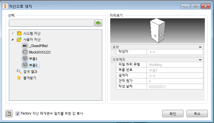

  4. 자산을 선택합니다.
  5. 일치하는 매개변수 값(대소문자 구분 안 함)을 복사하려면 Factory 자산 매개변수 일치를 위한 값 복사 확인란을 선택합니다.
  6. 확인을 클릭합니다.
