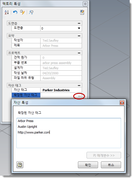

Inventor Factory 배치에서 배치된 자산과 가져온 모형 및 조립품에 대한 자산 태그를 작성할 수 있습니다. 자산 태그를 작성하려면 다음을 수행하십시오.
  1. 리본에서 팔레트 Factory 특성을 클릭합니다.
  2. 배치에서 자산 태그를 작성하려는 자산을 클릭합니다. 자산 특성이 Factory 특성 팔레트에 나타납니다.
  3. 자산 태그 필드에 태그 정보를 입력합니다. 정보가 필드에 맞지 않으면 생략 부호(...)를 클릭하여 자산 태그 창을 열고 문자를 입력합니다. 확장된 자산 태그 필드에도 추가 정보를 입력할 수 있습니다. 문자에 인터넷 링크를 포함할 수 있습니다.
  4. 팔레트 맨 위의 업데이트 아이콘을 클릭하여 태그를 저장합니다.
  5. 새로운 태그 정보를 확인하려면 배치에서 자산 위에 커서를 놓습니다.
