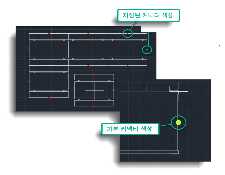

커넥터에 사용자 색상을 지정하려면
커넥터에 사용자 색상을 지정하면 자산을 배치할 때 Factory 배치의 자산 간 연결을 빠르게 식별하고 일치시킬 수 있습니다.

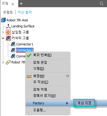

자산 커넥터를 배치하고 정의한 다음에는 Inventor 모형 검색기에서 이러한 커넥터에 사용자 색상을 지정할 수 있습니다.
색상을 지정하려면:
  1. Inventor 모형 검색기에서 커넥터를 마우스 오른쪽 버튼으로 클릭하여 상황에 맞는 메뉴 옵션 리스트를 표시합니다.
  2. Factory 메뉴 옵션을 확장하고 색상 지정을 선택합니다.

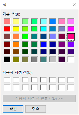

  3. 색상 팔레트에서 커넥터에 지정할 색상을 선택합니다. 기본 커넥터 색상은 녹색입니다.
  4. 확인을 클릭합니다.

팁: Ctrl 키를 누른 상태에서 색상을 지정하려는 여러 커넥터를 선택하여 여러 개의 커넥터에 한 번에 사용자 색상을 지정할 수도 있습니다. 커넥터를 선택한 다음 색상 팔레트에서 색상을 선택하면 선택한 모든 커넥터에 해당 색상이 지정됩니다.
사용자화된 커넥터 색상은 이후 세션에서도 계속 유지됩니다. AutoCAD Factory에서는 배치에서 자산을 배치하거나 연결할 때 이러한 사용자 자산 커넥터 색상이 표시됩니다.
