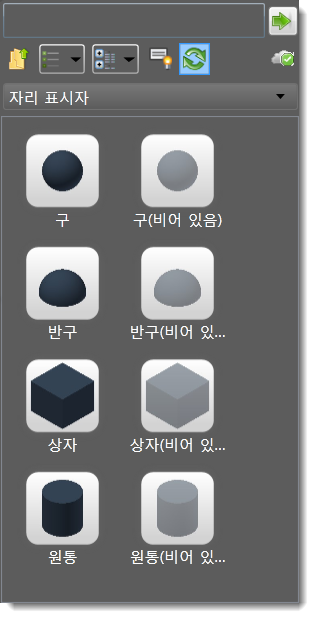

자리 표시자 자산을 사용하면 초기 개념의 배치에 단순한 블록을 배치하여 아직 완성되지 않은 자산을 표현할 수 있습니다. 자산 매개변수는 길이, 폭, 높이 및 반지름으로 한정됩니다. 다른 자산처럼 자산 태그를 추가함으로써 쉽게 식별이 가능합니다.
Factory Design과 함께 솔리드 및 투명 상자, 원통, 구 및 반구가 설치되고 자리 표시자 시스템 자산 폴더에 저장됩니다.
자리 표시자 자산을 배치에 추가하려면:
  1. Factory 리본에서 팔레트를 클릭합니다.
  2. 자산 검색기를 선택합니다.
  3. 시스템 자산 폴더에서 자리 표시자 폴더를 찾아 엽니다.
  4. 자리 표시자 쉐이프(솔리드 또는 투명)를 선택하고 배치로 끌어옵니다. 다른 자산처럼 자리 표시자 자산을 탐색하거나, 미리 보거나, 복사하거나, 즐겨찾기 폴더에 추가할 수 있습니다.
