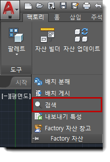

배치에서 자산을 검색하려면:
  1. Factory 자산 드롭다운 메뉴에서 검색을 클릭합니다.

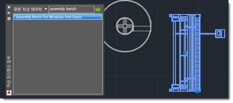

  2. 드롭다운 메뉴에서 검색 범주를 선택합니다. 자산 특성, 설명자, 태그 또는 모든 자산 데이터를 기준으로 검색할 수 있습니다.
  3. 드롭다운 오른쪽에 있는 필드에 검색할 키워드를 입력하고 Enter 키를 누릅니다. 검색 결과가 표시됩니다. 결과 위에 마우스 커서를 올려 놓으면 배치에서 해당 자산이 강조 표시됩니다. Factory 특성 검색기가 열려 있는 경우 자산 특성도 표시됩니다.
    자산 특성에 매개변수 표현식이 포함된 경우 해당 표현식 또는 값을 검색할 수 있습니다. 예를 들어 자산 설명자에 표현식 =Length is <Length>가 포함되어 있는 경우 "Length is 60 in", "Length is" 또는 "60 in"를 검색하여 해당 기준과 일치하는 자산을 찾을 수 있습니다.

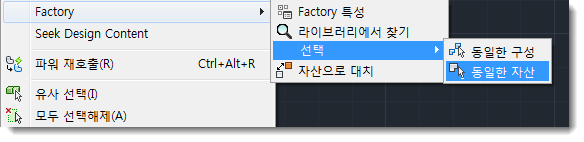

선택을 사용하여 동일하거나 유사한 자산 찾기
Factory 상황에 맞는 메뉴의 선택 옵션은 다음 두 가지 선택 옵션을 제공합니다.
  • 동일한 구성: 자산 ID 및 매개변수가 동일한 자산을 선택합니다.
  • 동일한 자산: 자산 ID가 동일하지만 매개변수는 다른 자산을 선택합니다.
배치에서 자산을 마우스 오른쪽 버튼으로 클릭하여 상황에 맞는 메뉴에 액세스합니다.

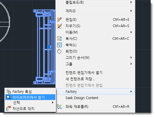

자산의 라이브러리 위치 찾기
자산 편집 또는 복사본 만들기 등을 목적으로 자산 라이브러리에서 배치된 자산의 위치를 찾아야 하는 경우 배치에서 자산을 마우스 오른쪽 버튼으로 클릭하고 Factory > 라이브러리에서 찾기를 선택합니다.
자산 검색기가 라이브러리에서 자산의 위치로 열립니다. 자산 검색기에서 자산을 마우스 오른쪽 버튼으로 클릭하여 탐색, 미리보기, 이동 및 복사와 같은 사용 가능한 옵션을 봅니다.

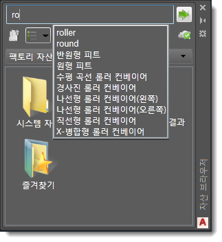

자산 검색기의 검색 도구를 사용하면 검색 기준을 입력하면서 연속 상세 검색을 수행할 수 있습니다.
  1. 자산 검색기의 맨 위에 있는 검색 필드에 구성요소 이름이나 특성 값을 입력합니다. 특성 값을 검색하는 경우 이름, 작성자, 범주, 주석, 회사, 키워드 및 제목 특성을 검색할 수 있습니다.
  2. 텍스트를 입력함에 따라 유효한 검색어 리스트가 동적으로 표시됩니다.
  3. 검색어를 선택하거나 검색 구를 완성한 다음 자산 검색 버튼 을 클릭합니다. 검색 결과는 검색기 컨트롤 아래의 검색기 영역에 표시됩니다.
검색이 수행되면 검색 결과 폴더가 자산 브라우저에 추가됩니다. 이 폴더에는 검색된 자산이 포함되어 있습니다. 구성요소는 다음 검색이 완료될 때까지 폴더에 저장된 상태로 유지되다가 다음 검색이 완료되면 새 검색 결과로 바뀝니다. 검색 결과 폴더에서 구성요소를 선택하여 팩토리 배치에 배치할 수 있습니다.
