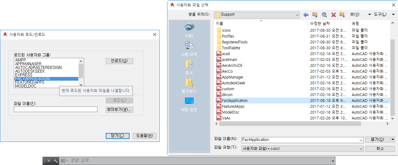

Factory 탭을 언로드하려면
AutoCAD 리본에서 Factory 탭을 숨깁니다.
  1. AutoCAD 명령행에 CUILOAD를 입력합니다.
  2. 로드된 사용자화 그룹 리스트에서 FACTAPPLICATION을 선택합니다.
  3. 언로드를 클릭합니다.
Factory 탭을 로드하려면
AutoCAD 리본에 Factory 탭을 다시 추가합니다.
  2. 찾아보기를 클릭하여 사용자화 파일 목록에서 FactApplication.cuix를 찾아서 선택합니다.
  3. 열기를 클릭합니다.
  4. 로드를 클릭합니다.
Factory 탭이 AutoCAD 리본에 표시됩니다.
