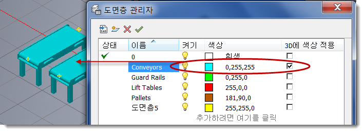

도면층에 색상 할당
새로 작성된 도면층은 기본적으로 흰색입니다. 다음을 수행하여 새 도면층에 고유한 색상을 할당할 수 있습니다.
  1. 새 도면층 이름 오른쪽의 색상 견본 을 클릭하거나 '흰색'이라는 단어를 클릭합니다. 색상 대화상자가 표시됩니다.
  2. 기본 색상 중 하나를 선택하거나 대화상자 오른쪽의 색상 팔레트에서 사용자 색상을 작성합니다.
  3. 확인을 클릭하여 색상 대화상자를 닫습니다. 선택한 색상이 새 도면층에 할당됩니다.
기존 도면층 다른 색상으로 변경하려는 경우에도 이와 동일한 절차를 사용합니다.
주: 도면층 색상은 AutoCAD 동기화 명령을 사용한 후에만 AutoCAD Factory에 표시됩니다. 흰색 자산은 밝은 AutoCAD 배경에는 검은색으로 표시되고 어두운 배경에는 흰색으로 표시됩니다.
도면층 색상을 자산에 적용
쉽게 식별할 수 있도록 색상을 3D에 적용을 선택하여 도면층 내의 자산에 해당하는 도면층 색상을 적용합니다.
이 옵션을 선택하지 않으면 도면층 색상에 관계없이 원래 자산 색상이 유지됩니다.

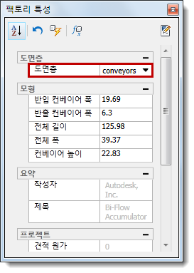

두 번째 방법은 Factory 특성 검색기를 사용하는 것입니다.
  1. 팩토리 바닥 배치에서 자산을 하나 이상 선택합니다. 여러 자산을 선택하려면 Ctrl 또는 Shift 키를 누른 채 선택합니다. 선택한 자산의 도면층 이름이 Factory 특성 검색기의 상단 쪽에 표시됩니다. 서로 다른 도면층의 여러 자산을 선택한 경우에는 도면층 이름이 *VARIES*로 표시됩니다.
  2. 도면층 이름 오른쪽에 있는 아래쪽 화살표를 클릭하여 현재 배치에 정의된 모든 도면층의 이름이 포함된 드롭다운 리스트를 표시합니다.
  3. 선택한 자산을 이동하려는 도면층을 선택합니다. 드롭다운 리스트가 닫히고 선택한 도면층이 이전 도면층 이름으로 바뀝니다.
  4. 팩토리 특성 도구막대에서 업데이트 버튼 을 클릭하여 자산을 다른 도면층으로 이동합니다.
  5. Esc 키를 누르거나 그래픽 창의 빈 영역을 클릭하여 선택 사항 강조 표시를 끕니다.
