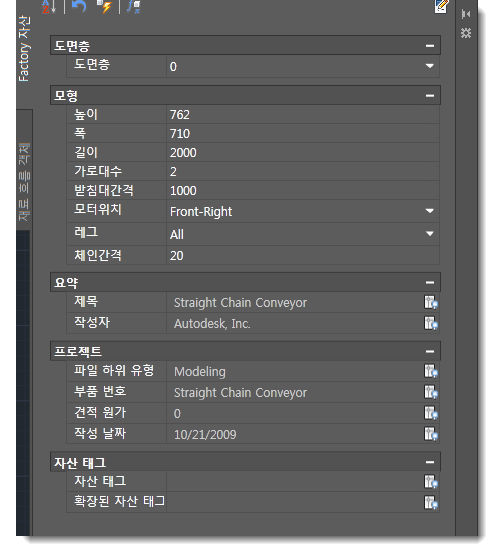

Factory 특성 검색기는 Factory 배치 조립품에서 매개변수화된 자산이 선택된 경우 자산 데이터로 채워집니다.
자산 특성 정의에 포함된 키 매개변수 표현식에서 특성 값이 파생되는 경우 값 위에 마우스를 놓으면 표현식을 볼 수 있습니다. 예를 들어, "The height is 70in"이 자산 설명에 나타날 수 있습니다. 이 필드 위에 마우스를 놓으면 설명을 정의하는 데 사용된 표현식인 "=The height is <height>"가 표시됩니다.

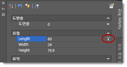

거리 측정(예: 높이, 폭 또는 길이)을 업데이트할 때 필드에 값을 입력하거나 측정 아이콘을 클릭하고 두 점을 선택하여 거리를 정의할 수 있습니다.
정보는 다음 범주로 구성됩니다. 필드가 회색으로 표시된 경우 값을 변경할 수 없습니다. 범주에 대해 자산이 정의되어 있지 않으면 범주가 표시되지 않습니다. 여기에는 Inventor에서 작성된 사용자 범주도 표시됩니다.
- 도면층: 자산이 배치되는 도면층입니다. 배치에 도면층이 여러 개 정의된 경우 아래쪽 화살표를 클릭하여 지정된 도면층을 쉽게 전환할 수 있습니다.
- 모형: 정의된 변형을 포함하여 조정 가능한 모형 매개변수입니다. 매개변수를 업데이트하려면 새 값을 입력하고
업데이트를 클릭합니다. 정의된 변형을 새 값으로 재지정하려면
변형 제어 매개변수 사용을 클릭하여 변형 필드를 편집할 수 있도록 활성화합니다. 여러 자산을 선택한 다음 검색기에서 측정값을 업데이트하여 해당 여러 자산을 동시에 업데이트할 수 있습니다. 선택한 자산이 선택 당시 특정 매개변수에 대해 서로 다른 값을 가지는 경우, *다양함*이 매개변수 필드에 나타납니다. 선택한 모든 자산에 대해 매개변수를 동일한 측정값으로 설정하려면 다양함 단어를 새 값으로 바꾸고 업데이트를 클릭합니다.
- 요약: 자산을 작성할 때 자산 특성 요약 탭에 정의한 특성입니다.
- 프로젝트: 자산을 작성할 때 자산 특성 프로젝트 탭에 정의한 특성입니다.
- 사용자화 가능: 자산을 작성할 때 작성자가 추가 특성을 정의합니다. 사용자화 가능한 특성을 업데이트하려면 검색기의 오른쪽 상단 구석에 있는
이미지를 클릭합니다.
- 설명자: 자산에 대한 설명입니다. 설명자에는 자산에 대한 일반 정보(예: 제조업체, 모형 이름 및 모형 번호)가 기록됩니다. 자산의 각 복사본은 설명자가 동일합니다. 확장된 설명자에는 자산에 대한 추가 정보가 포함되어 있습니다. 예를 들어 "변형이 있는 직선 컨베이어"는 자산 배치 시 이 자산의 변형을 선택할 수 있음을 나타냅니다.
- 자산 태그: 자산과 연관된 태그입니다. 자산 태그에는 특정 자산에 대한 특정 정보(예: 회사 재고 번호, 자산 일련 번호)가 기록됩니다. 자산의 각 인스턴스에는 고유한 자산 태그가 지정됩니다.
