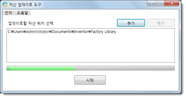

- AssetUpdateTool.exe를 두 번 클릭합니다. 자산 업데이트 도구 대화상자가 나타납니다.
- 대화상자의 메뉴 맨 위 왼쪽 구석에 있는 언어 드롭다운 메뉴에서 기본 언어를 선택합니다.
- 추가를 클릭하여 업데이트하려는 자산이 포함된 폴더로 이동합니다. 여러 개의 폴더를 리스트에 추가할 수 있습니다. 리스트에서 폴더를 제거하려면 먼저 폴더 이름을 선택한 다음 제거를 클릭합니다.
- 폴더가 추가되면 시작을 클릭합니다.
초록색 진행률 막대는 업데이트 프로세스를 표시합니다. 프로세스가 완료되면 다음과 같은 메시지가 나타납니다.
이제 업데이트된 자산을 사용할 수 있습니다.
