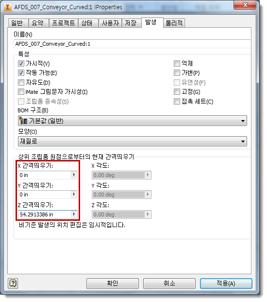

    원본 모형에 미리 정의된 삽입점이 있으면 정의된 좌표를 보고 일치할 현재 좌표를 변경할 수 있습니다. 모형 검색기에서 모형을 마우스 오른쪽 버튼으로 클릭하고 iProperties를 선택한 다음, 발생 탭을 클릭합니다.
    주: Z 간격띄우기는 선택한 계단 모양 표면을 나타내므로 변경해서는 안 됩니다.

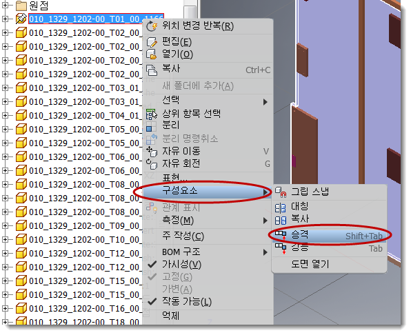

  1. 모형 검색기에서 가져온 조립품 옆에 있는 +를 클릭합니다.
  2. 자산으로 변환할 항목을 찾습니다. 마우스 오른쪽 버튼을 클릭하고, 구성요소를 선택한 다음 승격을 선택합니다.
    "재구성 작업을 수행하면 누락된 참조로 인해 ..." 메시지가 나타납니다. 계속하려면 를 선택합니다.

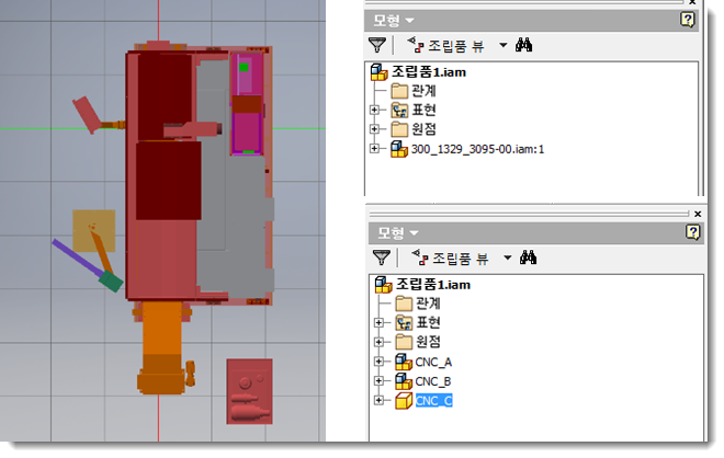

  3. 모든 항목이 원하는 대로 구성될 때까지 2단계를 반복합니다. 이 예에서는 세 항목(CNC_A, CNC_B, CNC_C)을 자산으로 변환하고 해당 관계가 유지되도록 파일이 재구성됩니다.

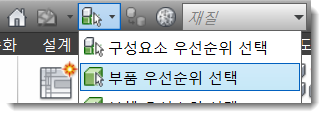

  2. 메뉴 막대에서 선택 우선순위를 부품 우선순위 선택으로 변경합니다.

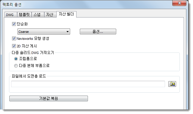

자산으로 변환 명령은 형상단순화 기능을 사용하여 파일을 단순화합니다. 단순한 모형을 성공적으로 작성하려면 단순화 옵션을 올바르게 구성하는 것이 중요합니다. Factory 옵션자산 빌더 탭에서 단순화 설정을 구성할 수 있습니다.
중간 및 낮음 옵션이 자동으로 드롭다운 리스트에 나타납니다. 또한 사용자 옵션이 나타날 수도 있고, 이러한 옵션은 사용자 앱 데이터 폴더(%AppData%\Autodesk\Factory Design 2018\Simplification\)에서 정의됩니다. 옵션을 클릭하여 추가 단순화 설정을 입력합니다.

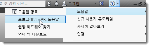

  1. 도움말(Inventor ? 드롭다운 메뉴에 위치함)을 확인합니다.
  2. 프로그래밍/API 도움말을 선택합니다.
  3. DerivedAssemblyDefinitionObject를 검색합니다.
