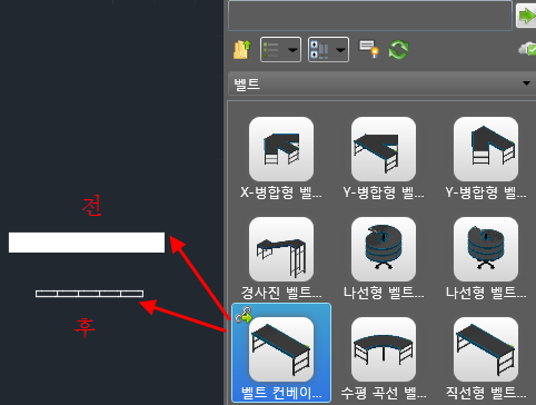

AutoCAD Factory 배치에서 체인형 자산의 폴리선을 개별 자산의 시각적 표현으로 변환하려면:
  1. 자산 체인 경로를 나타내는 폴리선을 하나 이상 그립니다.
  2. 자산 체인으로 변환하려는 폴리선을 선택해 강조 표시합니다.
  3. 다음 중 하나를 수행합니다:
    • Factory AutoCAD 리본에서 자산 체인 변환 옵션을 선택합니다.
    • 폴리선을 선택하고 마우스 오른쪽 버튼을 클릭하여 Factory 옵션을 강조 표시한 다음 마우스 오른쪽 버튼을 클릭하면 표시되는 상황에 맞는 메뉴에서 자산 체인 변환을 선택합니다.
이제 선택한 폴리선이 체인형 자산의 개별 인스턴스로 채워집니다. Inventor 동기화 명령을 사용하여 자산으로 폴리선을 채울 수도 있습니다.
