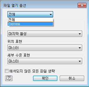

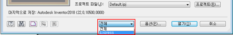

Express 모드 시작
Express 모드를 활성화하고 조립품을 저장한 후에는 고유 파일값을 초과하는 조립품을 열 때 임계값을 사용하여 Express 로드를 호출합니다. 조립품을 열 때는 다음 기법 중 하나를 사용하여 기본 파일 열기 동작을 재지정할 수 있습니다.
  • 드롭다운 리스트에서 전체 또는 Express를 선택합니다.
  • 파일 열기 옵션 사용
    파일 열기 옵션을 사용하여 조립품을 전체 모드 또는 Express 모드에서 열도록 지정할 수도 있습니다. 홈 창이나 열기 대화상자에서 파일 열기 옵션에
    액세스할 수 있습니다.
    주: 드롭다운 리스트가 활성화되지 않는 경우 조립품이 필요한 화면표시 데이터와 함께 저장되지 않은 것이며, 이 경우 조립품은 완전히 열립니다.
