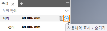

누적 특성 섹션에 선형, 면적, 체적 및/또는 각도 측정값을 추가하려면 그래픽 창에서 항목을 선택한 후 측정 유형 옆에 있는 더하기 기호를 클릭합니다. 예를 들어, 그래픽 창에서 선을 선택한 후 측정 옆에 있는 더하기 기호를 클릭합니다. 해당 값이 누적 특성 아래의 거리 측정 그룹에 추가됩니다. 거리 옆의 사용내역 표시/숨기기를 클릭하여 방금 추가한 값을 표시합니다.

추가한 값을 표시하려면 사용내역 표시/숨기기를 클릭합니다.

누적된 값을 표시하거나 숨기려면 사용 내역 표시/숨기기를 사용합니다.

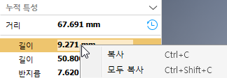

리스트에서 개별 값을 삭제하려면 누적 값 위에 커서를 놓고 휴지통 아이콘을 클릭합니다. 누적 값이 그에 따라 조정됩니다. 값 그룹을 삭제하려면 거리, 각도 또는 면적 위에 커서를 놓아 누적된 그룹의 모든 값을 삭제합니다.
단일 값 또는 값 그룹을 복사하려면 값을 마우스 오른쪽 버튼으로 클릭한 후 복사 또는 모두 복사를 선택합니다.
