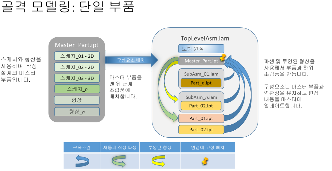

단일 단계 프로세스에서는 최종 설계를 나타내는 형상 및 스케치가 포함된 단일 마스터 부품을 사용합니다. 마스터 부품은 맨 위 단계 조립품에 배치됩니다. 모든 구성요소(부품 및 부분조립품)는 마스터 부품을 기준으로 하여 작성됩니다. 하위 공정에서 마스터 부품을 수정하면 마스터 부품에 연관된 구성요소가 변경됩니다.

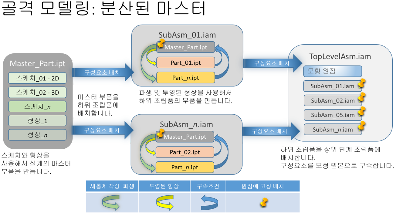

분산 마스터는 스케치와 형상으로 구성된 단일 마스터 부품을 사용하여 최종 조립품을 정의합니다. 마스터 부품은 필요에 따라 여러 부분조립품과 부품에서 참조됩니다. 마스터 부품이 전체 배치를 제어합니다. 조립품 및 부분조립품은 마스터 부품에 따라 정의되거나 배치됩니다. 각 부분조립품은 고유한 골조를 포함하며, 자체 내에서 설계의 특정 부분을 구동합니다. 상위 단계 골조는 조립품의 전체 배치나 메커니즘을 구동하는 데 사용되는 반면 하위 단계 골조는 부품의 형상을 구동하는 데 사용할 수 있습니다.

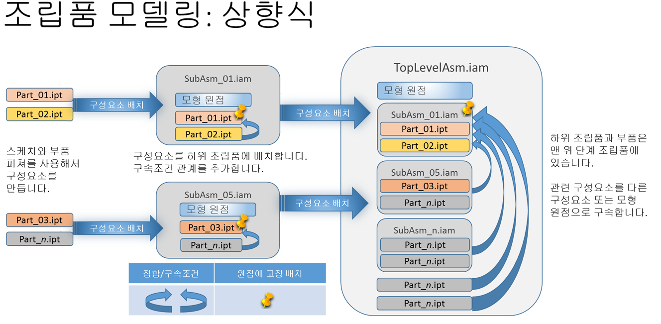

상향식
상향식은 기존에 조립품을 작성하던 방법입니다. 먼저 각 부품을 정의합니다. 그런 다음 조립품 구속조건을 사용하여 부분조립품에 부품을 배치합니다. 그 후에는 맨 위 단계 조립품까지의 상위 단계 조립품에 부분조립품을 배치합니다. 이러한 방식을 통해 상향식으로 작업을 진행합니다. 이 조립품 방법을 사용하면 부품과 조립품 간에 다양한 관계가 있는 조립품이 작성됩니다.
이 방식을 사용하는 경우 다음의 두 가지 결과가 발생할 수 있습니다.
  1. 시스템 리소스를 많이 사용하여 속도가 느려질 수 있습니다.
  2. 상호 참조 및/또는 영향을 받는 참조되는 형상이 많아 모형 변경 사항이 설계에 파급됩니다.
이 다이어그램은 위에서 설명한 골조 모델링 방법과의 비교를 위해 제공됩니다.

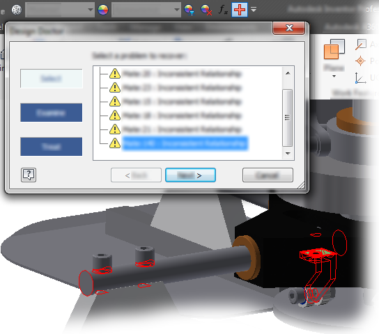

발생하는 모든 관계 오류를 해결하는 것이 좋습니다. 그러나 내부 편집을 통해 맨 위 수준부터 모든 구속조건 오류를 해결하는 것은 시간 측면에서 비효율적일 수 있습니다.
해석 오류가 발생할 경우 신속 접근 도구막대(QAT)에 빨간색 십자가가 표시됩니다. 이 버튼을 클릭하면 오류를 보고하는 Design Doctor가 시작됩니다. 대화상자에서 오류를 선택하여 오류 발생 위치를 강조 표시합니다.
관계 오류를 해결하는 가장 효율적인 방법은 다음과 같습니다.
  1. 각 부분조립품을 개별적으로 엽니다.
  2. 부분조립품에서 관계 문제를 해결하고 저장합니다.
  3. 주 또는 맨 위 단계 조립품을 열고 관계가 해결되었는지 확인합니다.
  4. 필요에 따라 이러한 단계를 반복합니다.
