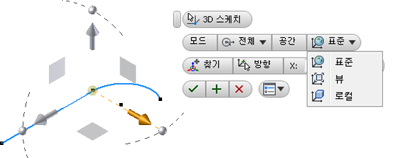

3D 변환 명령을 시작한 다음 편집할 하나 이상의 3D 스케치 도면요소를 선택합니다.
  1. 3D 스케치 탭 수정 패널 3D 변환 을 클릭합니다.
  2. 선택적으로 변환 모드를 선택합니다.
    • 전체. 모든 조작기를 사용할 수 있습니다.
    • 변환. 변환 조작기만 사용할 수 있습니다.
    • 회전. 회전 조작기만 사용할 수 있습니다.
  3. 선택적으로 공간 모드를 선택합니다.
    • 표준 모형 원점에 따라 조작기 방향을 지정합니다.
    • 보기 모형의 현재 뷰를 기준으로 조작기의 방향을 지정합니다.
    • 로컬 선택된 객체를 기준으로 조작기 방향을 지정합니다.
  4. 필요에 따라 찾기를 선택하여 트라이어드를 재배치합니다.
  5. 선택적으로 방향을 선택하여 트라이어드 방향을 다시 정합니다.
  6. 정확한 X, Y, Z 또는 각도 값을 입력하거나 자유 끌기로 선택 항목을 이동합니다.
  7. 확인을 클릭하여 작업을 마칩니다.
