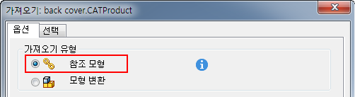

Alias, CATIA, DWG, PTC Wildfire, Solidworks, NX, STEP, Solid Edge, Fusion 360*** 및 Pro-E/Creo 파일을 AnyCAD 참조 모형으로 가져올 수 있습니다.
설계가 변경되는 경우 설계를 참조 모형으로 가져와 작업을 제어하고 성능을 향상시키십시오. 참조 모형 옵션을 사용하면 선택한 파일에 대한 링크가 유지되므로 선택한 파일을 모니터링하고 모형 변경에 따라 업데이트할 수 있습니다. 가져온 후 각 제품에서 파일이 변경되면 Inventor 파일에 변경 사항 및 다운스트림 참조 업데이트도 반영됩니다.

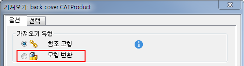

CATIA, Solidworks, Solid Edge, Pro-E/Creo, NX, JT, Alias, Rhino, IGES, Parasolid, STEP, Fusion 360 및 SAT 파일을 AnyCAD 변환 모형으로 가져올 수 있습니다.
모형 변환 옵션은 원본에 링크되지 않은 새 Inventor 파일을 작성합니다. 새 설계를 위해 모형을 수정하려는 경우 이 옵션을 사용합니다.
모형 변환 작업을 수행하면 원래 파일과의 연관성이 유지되지 않습니다. 따라서 가져오기 작업 이후에 원래 파일을 변경해도 가져온 부품이나 조립품에는 영향을 주지 않습니다. 마찬가지로, 가져온 부품이나 조립품을 변경해도 원래 파일에는 영향을 주지 않습니다.

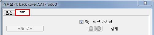

전체 모형을 가져올 필요가 없는 경우 부품 파일에 포함할 본체 또는 조립품 파일에 포함할 부품을 지정할 수 있습니다. 성능을 개선하기 위해 필요한 구성요소만 가져옵니다.
