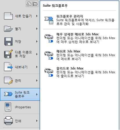

주 응용프로그램 메뉴에서 워크플로우를 사용할 수 있습니다.
