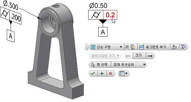

  1. 부품 리본에서 주석 탭 기하학적 주석 패널 공차 피쳐 를 클릭합니다.
  2. 필요한 면을 하나 이상 선택하고 필요한 경우 옵션을 조정한 후에 확인을 클릭합니다.
  3. 지시선을 필요한 위치로 끈 다음 클릭하여 지시선의 끝점을 배치합니다.
    팁: 지시선의 방향을 변경하려면 지시선 끝점을 배치하기 전에 마우스 오른쪽 버튼을 클릭하고 형상에 정렬을 선택합니다. 모서리나 축을 클릭하여 방향을 변경할 수 있습니다.
    공차 주석의 대화식 미리보기가 미니 도구막대에 부착됩니다. 미니 도구막대에는 형상 또는 피쳐 유형을 선택하거나, 데이텀 식별자를 부착하거나, 형상 공차에 행을 추가하기 위한 옵션이 포함되어 있습니다. 선택한 형상이나 피쳐에 적합한 옵션이 리스트 상자에 표시됩니다.
  4. 미리보기에서 요소를 클릭하여 주석에 표시된 특성 및 값을 편집합니다.
  5. 확인을 클릭하여 공차 피쳐를 작성합니다.
