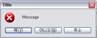

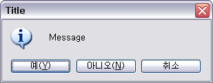

MessageBoxIcon function in iLogic
MessageBoxIcon 매개변수를 MessageBox.Show 함수에 포함하여 메시지 상자에 아이콘을 추가할 수 있습니다.
예를 들면, 다음과 같습니다.
MessageBox.Show("Message",'"Title", MessageBoxButtons.YesNoCancel, MessageBoxIcon.Error)
이 옵션은 오류 아이콘을 메시지 상자에 추가합니다.
다음과 같은 기타 옵션이 있습니다.
MessageBox.Show("Message",'"Title", MessageBoxButtons.YesNoCancel, MessageBoxIcon.Exclamation)
MessageBox.Show("Message",'"Title", MessageBoxButtons.YesNoCancel, MessageBoxIcon.Information)
MessageBox.Show("Message",'"Title", MessageBoxButtons.YesNoCancel, MessageBoxIcon.None)
MessageBox.Show("Message",'"Title", MessageBoxButtons.YesNoCancel, MessageBoxIcon.Question)
MessageBox.Show("Message",'"Title", MessageBoxButtons.YesNoCancel, MessageBoxIcon.Stop)
MessageBox.Show("Message",'"Title", MessageBoxButtons.YesNoCancel, MessageBoxIcon.Warning)

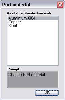

InputListBox function in iLogic
사용 가능한 값 리스트가 있는 메시지 상자를 표시합니다. 리스트에서 값을 선택하면 이 함수는 해당 값을 반환합니다.
구문
d0 = InputListBox("Prompt",MultiValue.List("listName"), defaultEntry, Title := "Dialog Title", ListPrompt := "List Prompt")
"Prompt"
상자에서 확인 버튼 위에 표시할 메시지입니다.
사용할 다중 값 리스트의 이름입니다.
defaultEntry
리스트 상자에서 처음에 선택되어 있는 값입니다.
Title
제목 표시줄에 표시할 텍스트입니다.
ListPrompt
Message
상자에서 리스트 위에 표시할 텍스트입니다.
반환하는 항목
d0
리스트에서 선택된 값
예제
material = InputListBox("Choose Part material", MultiValue.List("material"),  _
material, Title := "Part material", ListName := "Available Standard materials")
