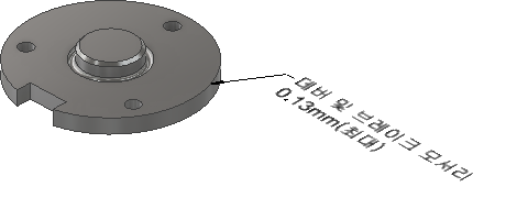

텍스트를 사용하여 지시선 추가 또는 편집
지시선 텍스트는 기본적으로 단일 세그먼트 지시선과 함께 작성됩니다. 추가 지시선 세그먼트를 작성하려면 명령을 시작하고 마우스 오른쪽 버튼을 클릭하고 단일 세그먼트 지시선을 클릭하여 선택취소합니다.
  1. 리본에서 주석 탭 메모 패널 지시선 텍스트 를 클릭합니다.
  2. 형상에서 앵커점을 선택합니다.
  3. 필요한 경우 마우스 오른쪽 버튼을 클릭하고 다음 중 하나를 수행합니다.
    • 상황에 맞는 메뉴에서 형상에 정렬을 클릭한 다음 모서리나 축을 선택하여 텍스트의 방향을 지정합니다.
    • 상황에 맞는 메뉴에서 다음 후보 평면 선택을 클릭하거나 스페이스바 바로 가기를 사용하여 대체 평면 간을 순환합니다.
  4. 클릭하여 지시선 끝점을 배치합니다.
  5. 텍스트 형식 대화상자에서 원하는 텍스트를 추가하고 확인 또는 적용을 클릭하여 작성합니다.
  6. 지시선 텍스트를 편집하려면 다음 중 하나를 수행합니다.
    • 화면표시나 검색기에서 지시선을 선택하고 마우스 오른쪽 버튼을 클릭한 다음 상황에 맞는 메뉴에서 편집을 선택합니다.
    • 화면표시나 검색기에서 지시선을 두 번 클릭합니다.
    필요한 값을 변경한 다음 확인을 클릭합니다.

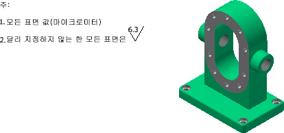

일반 주 추가
  1. 리본에서 주석 탭 메모 패널 일반 주 를 클릭합니다.
  2. 화면표시에서 주를 배치할 사분점을 선택합니다.
  3. 텍스트 형식 대화상자에서 원하는 텍스트를 추가하고 확인 또는 적용을 클릭하여 작성합니다. 주가 뷰에 수직으로 표시됩니다.
팁: 메모 텍스트의 크기를 변경하려면 응용프로그램 옵션>일반 탭에서 주석 축척을 설정합니다.
