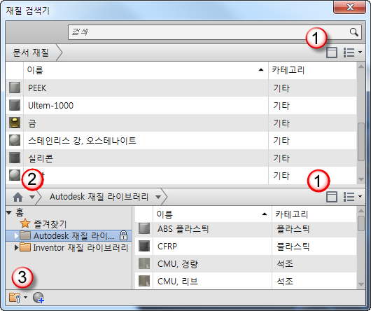

재질 검색기의 향상된 탐색
검색기의 새로운 기능:
1. 라이브러리 표시/숨기기 패널 및 트리 아이콘을 통해 뷰를 더욱 세밀하게 관리할 수 있습니다.
2. 홈 버튼을 클릭하여 저장된 라이브러리의 표시를 제어할 수 있습니다.
3. 아이콘을 통해 더 많은 라이브러리 작업에 액세스할 수 있습니다.

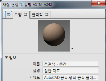

재질 편집기의 새로운 탭 인터페이스
새 탭 인터페이스를 통해 재질 편집기 대화상자 내에서 더욱 쉽게 탐색할 수 있게 되었습니다. 이 인터페이스에서는 다양한 재질 자산과 해당 특성을 구분할 수 있습니다.
다중 선택 이제 재질과 모양을 복수 선택하여 라이브러리에 추가할 수 있습니다.
잠금 및 갱신 아이콘 수정 중인 경우 재질 검색기 및 자산 브라우저 둘 다의 공유 라이브러리에 잠금 아이콘이 표시됩니다.
문서 재질 및/또는 모양이 오래되었음을 알리기 위해 재질 검색기와 자산 검색기의 공유 라이브러리에서 갱신 아이콘이 표시됩니다. 갱신 아이콘을 클릭하면 업데이트할 수 있습니다.
시각적 보조 기울임꼴/밑줄 텍스트(툴팁 포함)가 문서 재질 및 모양과 라이브러리 간의 차이를 나타냅니다.

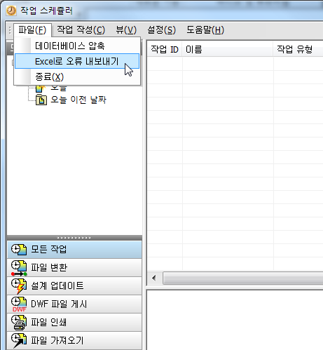

오류를 작업 스케쥴러 로그 파일에서 Excel로 내보내기
작업 스케쥴러는 로그 파일을 .mdb 형식으로 생성하여 작업 오류를 기록합니다. 작업 스케쥴러 .mdb 파일 형식에서 Excel 스프레드시트로 하나 이상의 작업에 대한 로그 파일 항목을 내보낼 수 있습니다.
Excel 파일은 각 오류 유형에 대해 별도의 시트를 생성합니다. 각 시트의 첫 번째 열에는 오류 파일이 나열됩니다. 두 번째 열에는 해당하는 작업 이름이 나열됩니다.
Excel로 오류 내보내기는 작업 스케쥴러 파일 메뉴와 선택한 작업의 상황에 맞는 메뉴에서 사용할 수 있습니다.
