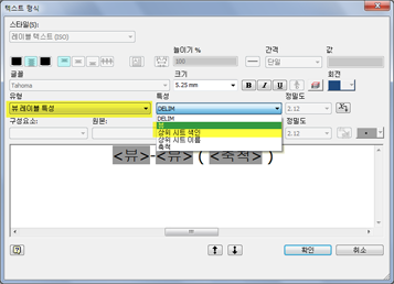

뷰 레이블에서 도면 뷰 연관 시트 참조 식별
절단 뷰(단면/상세)가 다른 시트로 이동될 때 올바른 시트를 쉽게 찾을 수 있습니다. 이제 뷰 레이블 특성에 상위 시트 이름과 상위 시트 색인이 포함됩니다. 상위 뷰가 다른 시트로 이동될 때나 시트 이름 또는 색인이 수정될 때 문자열 값이 업데이트됩니다.
뷰 레이블을 추가하거나 편집할 때 이러한 특성을 활성화하고 <상위 시트 이름>과 <상위 시트 색인>을 선택합니다.

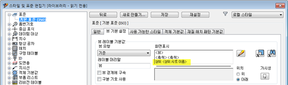

또한 특성이 스타일 및 표준 편집기 표준 뷰 기본 설정 화면표시의 기본 뷰 레이블에 추가됩니다.
