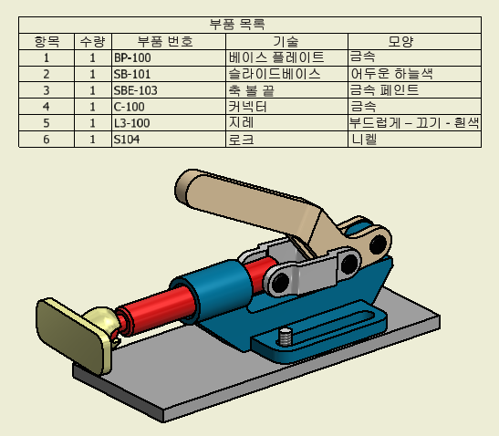

테이블 분할
부품 리스트, 구멍, 리비전 또는 일반 테이블을 분할한 다음 테이블 세그먼트를 도면 시트의 원하는 위치에 재배치할 수 있습니다.
테이블을 분할하려면 테이블 행을 마우스 오른쪽 버튼으로 클릭하고 테이블 테이블 분할을 클릭합니다. 테이블이 두 개의 세그먼트로 분할됩니다. 검색기에서 새 테이블 세그먼트가 상위 테이블의 하위 항목으로 표시됩니다. 테이블 분할을 취소하려면 테이블 세그먼트를 마우스 오른쪽 버튼으로 클릭하고 테이블 분할 해제를 클릭합니다.
주: 테이블 상위 세그먼트에 대한 편집 내용이 하위 세그먼트로 승격됩니다. 하위 세그먼트의 변경 사항은 다른 테이블 세그먼트에 영향을 주지 않습니다.

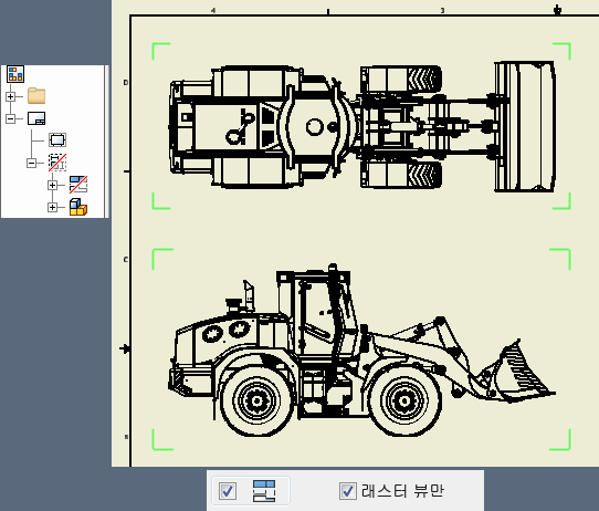

래스터 뷰
도면 뷰 대화상자의 새 옵션을 사용하면 시간 흐름에 따라 정밀해지지 않는 래스터 뷰가 작성됩니다. 뷰를 정확하게 만들려는 경우를 제어할 수 있습니다.
래스터 뷰는 큰 모형을 편집할 때 정확한 도면 뷰의 재계산 작업이 나중에 수행될 수 있도록 합니다. 예를 들어 도면 문서를 열고 모든 뷰를 래스터로 변환합니다. 조립품 파일을 열고 모형을 편집합니다. 전체가 다시 계산될 때까지 기다리지 않아도 도면 문서에 변경 사항이 표시됩니다.
래스터 뷰는 빨간색 대각선이 있는 검색기에 표시됩니다. 화면표시에서 래스터 뷰 둘레에는 녹색 대괄호가 표시됩니다.
검색기의 상황에 맞는 메뉴를 사용하여 개별 뷰를 정확한 뷰 또는 래스터 뷰로 변환합니다. 화면표시에서 상황에 맞는 메뉴를 사용하여 모든 뷰를 정확하게 만들기 또는 모든 래스터 뷰로 만들기를 선택하여 여러 뷰를 변환합니다.
모양 특성
모형 모양 값이 선택 가능한 특성으로 추가됩니다. BOM 또는 부품 리스트에 모양 특성을 추가할 수 있습니다.
