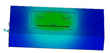

사이클 내 천이 해석
천이 냉각 해석은 시간에 따른 금형 온도 변화를 시뮬레이션하는 데 사용됩니다. 사이클 내 천이 냉각 해석은 사이클 평균의 금형 온도 편차를 시뮬레이션합니다.
사출기가 일정한 기간 동안 연속으로 작동 중인 경우 결국 금형 온도는 일정한 사이클 평균 온도로 안정화됩니다. 사이클 내 천이 냉각 해석은 금형 온도의 순환 특성을 시뮬레이션할 수 있고 평균 온도의 편차를 확인할 수 있도록 합니다.
