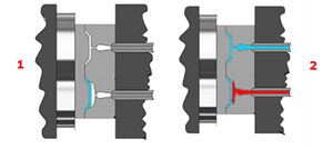

2샷 순차 오버몰딩을 실현할 수 있는 여러 가지 방법이 있습니다. 여기서는 한 가지 예를 설명합니다. 이 2샷 순차 오버몰딩 공정에서는 1차 성분이 첫 번째 캐비티로 사출됩니다. 1차 샷이 완료된 후에는 금형 가압판이 회전하면서 1차 성분을 2차 샷 위치로 이동합니다. 여기서 2차 성분이 1차 성분에 오버몰딩됩니다. 1차 성분 사출과 2차 성분 사출은 동시에 발생합니다. 따라서 각 사이클에서 하나의 결합된 부품이 제조되고 있지만 1차 성분은 2번의 사출 사이클 동안 금형에 남아 있습니다.
  1. 사출 후 가압판이 180도 회전하고 금형이 닫힙니다. 이제 1차 성분(파란색)이 아래쪽(오버몰딩) 캐비티에 있습니다.
  2. 1차 성분(파란색)과 2차 성분(빨간색)이 동시에 사출됩니다.

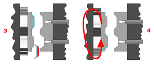

  3. 금형이 열리고 완성된 부품이 아래쪽 캐비티에서 취출됩니다. 이와 동시에 1차 성분의 러너가 분리됩니다.
  4. 가압판이 180도 회전하고 금형이 닫힙니다. 이제 1차 성분(파란색)이 아래쪽(오버몰딩) 캐비티에 있습니다.
  5. 사이클이 계속됩니다.
