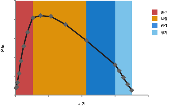

이 솔버는 사이클 평균으로부터 금형 온도 편차를 시뮬레이션합니다. 일반적인 사출 성형 사이클은 충전, 보압, 냉각 및 형개 단계로 구성되어 있습니다.
사출 성형 사이클 중 금형 온도의 변화
충전 단계 중 높은 온도의 용융 플라스틱은 높은 압력에서 용융 캐비티로 사출됩니다. 그러면 금형의 온도가 올라갑니다. 사출 다음, 형개 단계가 시작할 때 플라스틱 제품이 금형으로부터 취출될 수 있는 충분한 냉각 온도에 도달할 때까지 금형에서 냉각관이 적용되어 용융 플라스틱이 냉각됩니다. 그 결과 금형의 온도도 감소합니다. 그러므로 위의 그래프에 표시된 것처럼 금형 온도가 충전 및 보압 단계 중에는 올라가지만 냉각 및 형개 단계 중에는 떨어집니다. 천이 냉각 솔버를 사용하면 사출 성형 사이클의 여러 단계에서 금형 온도를 시뮬레이션할 수 있습니다.

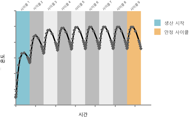

생산 시작에서 천이 냉각 해석
이 솔버는 금형이 냉각되는 초기 생산 시작 사이클부터 금형 온도가 안정화되고 최적의 작동 조건에 도달할 때까지의 금형 온도 변화를 시뮬레이션합니다.
생산 시작 루틴 중 한 사이클에서 다음 사이클까지 금형의 온도가 변화합니다.
제품을 제조하기 위해 사출기가 커미셔닝되는 경우 금형이 최적의 작동 상태 또는 안정 사이클에 도달하기 전에 여러 사이클이 필요할 수 있습니다. 일단 안정 사이클에 도달하면 사이클 내 천이 그래프에 나와 있는 것처럼 사이클 내 금형 온도는 여전히 변경되지만 위의 그래프에 표시된 것처럼 사이클 간에는 일정합니다. 안정 사이클을 얻을 때까지는 제품의 품질을 보장할 수 없습니다. 생산 시작에서 천이 솔버는 최대 안정 사이클까지 이르는 공정을 시뮬레이션하기 때문에 사이클이 얼마나 필요한지 예측하는 데 도움이 됩니다.
