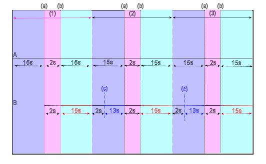

이 모드에서는 금형이 특정 시간 동안 가열되고 냉각됩니다. 타이밍을 적절히 설정하여 금형이 열려 있을 때 가열할지, 닫혀 있을 때 가열할지를 선택할 수 있습니다. 예를 들어 아래 그림에서 금형은 닫혀 있을 때(빨간색 15s로 표시됨) 가열됩니다.
동시 금형 가열 및 냉각 B를 사용하는 세 가지 사출 성형 사이클에 대한 예제 프로그래밍 A
여기서 A는 공정 설정 대화상자에서 프로그래밍된 사출 성형 사이클이고, B는 급속 가열 및 냉각 입구 대화상자에서 프로그래밍된 금형 급속 가열 및 냉각 설정입니다. (1)은 사이클 1, (2)는 사이클 2, (3)은 사이클 3, (a)는 형개, (b)는 형폐, (c)는 냉각수가 냉각관에 들어가는 시간입니다.
위 그림에서, 공정 설정 마법사 대화상자에서 프로그래밍된 사출 성형 사이클 A는 15초의  사출+보압+냉각 시간으로 시작됩니다.   형개 시간은 2s이고, 이 시간 동안 제품이 취출된 다음 금형이 다시 닫힙니다. 금형이 닫히면 15s   사출 전 형폐 시간 지연이 프로그래밍된 다음 사이클이 자체 반복됩니다.
한편 급속 가열 및 냉각 입구 프로그래밍 B에서는 금형이 점 (a)에서 열리면 2s 동안 2차 에어 퍼지가 진행되어 가열 전 냉각수의 냉각관을 정리합니다. 금형이 (b)에서 닫히고 15s의 사출 전 형폐 시간 지연 중 가열 유체가 냉각관으로 들어갑니다. 사출 성형 공정의 사이클 2가 사출+보압+냉각 시간으로 시작되는 동안 냉각수 선이 2s 동안 1차 에어 퍼지를 수행하여 가열 유체의 모든 흔적을 제거한 다음 최종 13s의 사출+보압+냉각 시간 동안 냉각수가 냉각관으로 들어갑니다.
