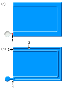

오버플로우 웰은 가스가 고분자를 변위시켜 제품에 더 침투되도록 할 수 있는 보조 캐비티입니다. 오버플로우 웰은 가스가 우선적으로 따라서 이동하는 최소 저항 경로를 제공합니다. 가스 유동을 추가로 제어하려면 특정 시간에 밸브 게이트를 사용하여 오버플로우 웰을 열고 닫을 수 있습니다.
다음 그림에는 일반적으로 가스 사출에 적용된 오버플로우 웰을 보여줍니다. 아래 a)에 표시된 대로 플라스틱이 나머지 캐비티를 충전하는 사출 단계 중에는 오버플로우 웰에 대한 통로가 일반적으로 닫혀 있습니다. 고분자 사출 종료 시 얇은 섹션 위의 고분자가 고화될 수 있는 선택적 지연 시간이 있습니다. 가스 사출이 트리거되기 직전에는 아래 b)에 표시된 대로 오버플로우 웰에 대한 통로가 열려 들어오는 가스에 의해 변위되는 수지를 수용할 수 있는 추가 체적을 만듭니다. 제품이 금형에서 취출된 후 바람직하지 않으면 오버플로우를 트림할 수 있습니다.
범례:
.1) 고분자 사출 중 밸브 닫힘 제어. 2) 가스 침투. 3) 가스 입구. 4) 가스 사출 중 밸브 열림 제어.
