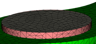

요소에 대해 로컬 열 경계 조건을 설정하려면
사전 조절 데이터의 자동 지정이 적절하지 않으면 특정 요소를 선택하고 다른 열 경계 조건을 이들 요소에 적용합니다.
  1. 로컬 열 경계 조건을 지정하려는 요소를 선택합니다.
  2. 마우스 오른쪽 버튼을 클릭하고 드롭다운 메뉴에서 속성을 선택합니다.
  3. 속성 목록에서 압축 요소(3D)를 선택한 후 확인을 클릭합니다.
  4. 사전 조절 해석 데이터(압축 성형)와 관련된 드롭다운 메뉴에서 지정됨을 선택합니다.
  5. 편집을 클릭하고 필요한 데이터를 입력합니다.
  6. 확인을 여러 번 클릭하여 모든 대화상자를 닫습니다.
