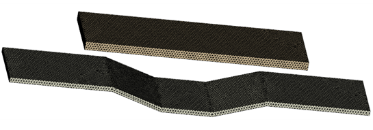

초기 충전(상단) 및 부품(하단) 메쉬

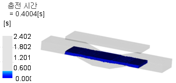

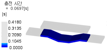

초기 형상 고정 또는 형상 변경 고분자 충전을 만들 수 있습니다. 초기 형상 고정 충전은 해석 시작 시에는 원래 모양을 유지했다가, 압축 시에는 캐비티 충전을 따릅니다. 초기 형상 변경 고분자 충전은 압축 시작 시 캐비티 공간을 드롭 및 드레이프합니다. 압축 시작 시 캐비티 형상을 얼마나 밀접하게 따르는지는 부품 및 초기 충전의 부품 지오메트리와 메쉬 밀도에 따라 달라집니다. 메쉬 밀도가 높을수록 초기 충전이 캐비티 형상에 더 잘 맞춰지지만, 해석에 시간이 더 오래 걸립니다.

압축 시작 시의 초기 형상 고정 충전
압축 시작 시의 초기 형상 변경 충전
