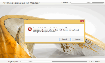

Windows 8.1 플랫폼에 설치할 때 다음과 같은 오류 메시지가 나타날 수 있습니다.
이 문제를 해결하려면 다음 순서로 다음 Windows 업데이트를 설치합니다.
  • clearcompressionflag.exe
  • KB2919355
  • KB2932046
  • KB2959977
  • KB2937592
  • KB2938439
  • KB2934018
KB2919355 설치에 실패한 경우 먼저 KB2919442를 설치한 다음 KB2919355 및 목록에 있는 나머지 업데이트를 다시 설치해 봅니다.
